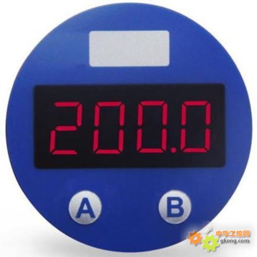

    SY LED4型低成本、小体积四位二线制无源智能回路4-20mA电流(LED)数显表,采用无源设计的输入、输出两条线串联方式接入变送器4-20mA回路中,可将通过回路中的4-20mA模拟量,按设定范围线性对应地以十进制数字量显示出来。SY LED4型数显表采用两线制无源工作原理,测量回路中通过的电信号既做为显示表的输入信号,也是该显示表的工作电源,这种两线制无源型工作方式,无需其它辅助电源供电,所以使用时接线简单方便,体积小、精度高、成本低。传统的模拟显示表采用电位器调节,调节参数单一,不灵活,受温度影响较大。相比于传统的模拟显示表,这种数字表采用两按键操作,由中央处理器CPU进行控制,可实现零点、满量程、小数点、报警、延时等多种参数的设定,具有较强的灵活性和实用性。数显表采用LED显示板,LED各段采用恒流驱动,使4-20mA范围内亮度均匀,并且带反向、过流保护,适用于工业现场、石油化工、环境监测、采矿行业对温度、压力、流量、液位等物理量控制点的监测。在大多数应用场合,是通过各种相关传感器将温度、压力、流量、液位等物理量转化为4-20mA电信号以后,再接入SY LED4型数显表,将温度、压力、流量、液位等物理量实时显示出来,方便用户进行现场全方位控制。
  SY LED4型数显表用于测量4-20mA直流电流信号,无需外部供电直接在4-20mA回路信号上取电测量。所显示数字并非直接的电流测量值,而是4mA、20mA的预设值,并将测量的电流值相对这两个预设值呈线性显示出来。  例如:4mA设置为0,20mA设置为8000,那么当输入8mA时表就会显示2000,输入12mA时表就会显示4000;又如4mA设置为1000,20mA设置为-1000,输入12mA时表就会显示0,输入16mA时表就会显示-500。数显表的最大显示范围为9999,即四位;最小为-1999。
  SY LED4型数显表同时具有报警功能,带两路隔离式开关量输出,可以就地显示、控制与报警。此功能只是从程序上实现,2个PC452光藕焊盘位置预留,待用户有报警需求时再安装。数显表设定了两个报警点,并有正、负报警方向设置。报警点的报警对象针对显示读数,报警时LED面板最后一位小数点闪烁,报警信息通过端口输出可驱动光耦的报警信号。
  SY LED4外形尺寸:φ52.4×18.5mm(直径×厚);采用阻燃塑料外壳,用于显示控制仪表或机柜内部变送器信号的数显。

9、外形尺寸:φ52.4×18.5mm(直径×厚);采用阻燃塑料外壳。
使用说明
1、安装
请参考SY LED4型数显表外形尺寸进行安装,壳体材料为ABS阻燃料塑。安装时将仪表推入机箱面板的窗口内。仪表需要经常移动或有震动环境的场合,请用户考虑面板安装背面用热熔胶加固。
2、外电路连接(参考外形尺寸图)
数显表是两线制无源型工作方式,对外连接线只有两条,即红线电流输入和黑线电流输出端。表体背面有2位的接线端子,“+”接电流输入,“-”接电流输出。请切勿接反,否则易损坏电路。
