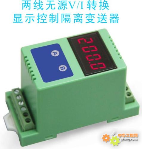

  DIN 1X1 ISO V-4-20mA(LED1)是一种智能型模拟直流电压信号转二线制电流环显示控制隔离配电器,是针对有源负载电流环回路供电模拟量输入接口匹配设计,可实现传感器电压信号采集,电位器、电子尺或位移传感器信号输入,隔离转换成两线制4-20mA电流环回路供电输出方式。模块使用高效能的回路窃电技术,使模块无需独立电源供电,采用两线制回路供电输出方式可省掉两根电源线,大大简化了用户的设计,降低用户布线成本。产品集显示、报警、隔离、变送于一身,内部包含有电压信号调制解调电路、V/I转换电路、电压基准电路、信号耦合隔离变换电路、显示和报警控制电路等。输入放大器采用高效率的回路窃电DC-DC供电,实现电压电流的隔离转换,以满足用户无需外接辅助电源而实现信号远距离、无失真传输的需要。方便了信号匹配测量、远传、隔离、显示等功能。该产品可向输入端提供5V/3.5mA的隔离基准电压源,方便用户实现电压输出配电型传感器和电桥(称重)检测电路的配电及电压信号输出采集功能,内部的集成工艺及新技术隔离措施使器件能达到3KDC绝缘电压和工业级宽温度、潮湿、震动的现场恶劣环境要求。DIN 1X1 ISO V-4-20mA(LED1)系列使用非常方便,采用标准DIN35导轨式安装设计,方便安装和使用,无需外接任何元件即可实现电压电流转换、隔离和信号显示的功能。
  DIN 1X1 ISO V-4-20mA(LED1)采用智能化设计,具备了传统产品所不具备的多种功能,产品为无源设计方案,可将输出回路中的4-20mA模拟量进行隔离变送,并按设定范围线性对应地以十进制数字量显示出来。这种两线制无源型工作方式,无需其它辅助电源供电,所以使用时接线简单方便,体积小、精度高、成本低。传统嵌入的模拟显示表采用电位器调节,调节参数单一,不灵活,受温度影响较大。相比于传统的模拟显示表,这种智能数字显示表采用两个按键组合操作,由中央处理器CPU进行控制,可实现零点、满量程、小数点、报警、延时等多种参数的设定,具有较强的灵活性和实用性。数显表采用LED显示板,显示板各段采用恒流驱动,使4-20mA范围内亮度均匀,并且带反向、过流保护功能。广泛适用于工业控制、石油化工、环境保护、智能家居、采矿等行业对温度、压力、位移、流量、液位等物理量控制点的监测。
  DIN 1X1 ISO V-4-20mA(LED1)产品主要用于解决采集传感器电压信号与PLC/DCS等二线制电流环供电回路接收口匹配问题,并将信号隔离变送及显示。其嵌入的数显表用于测量4-20mA信号,无需外部供电而直接在4-20mA回路信号上取电测量。所显示数字并非直接的电流测量值,而是4mA、20mA的预设值,并将测量的电流值相对这两个预设值呈线性显示出来。  例如:4mA设置为0,20mA设置为8000,那么当输入8mA时表就会显示2000,输入12mA时表就会显示4000;又如4mA设置为1000,20mA设置为-1000,输入12mA时表就会显示0,输入16mA时表就会显示-500。数显表的最大显示范围为9999,即四位;最小为-1999。同时具有报警信号输出功能,带两路隔离式开关量输出,可以就地显示、控制与报警。设定了两个报警点,并有正、反报警方向设置。报警点的报警对象针对显示读数,报警时LED面板最后一位小数点闪烁,报警信息通过数字光耦隔离输出报警信号。需设置报警功能的产品,其上限或下限报警值及报警方式可由编程器修改,详细设置方法请参照《显示表使用说明书》。备注:报警信号为OC门(集电极开路)输出,具体应用方式请参照【报警输出及应用】说明。
