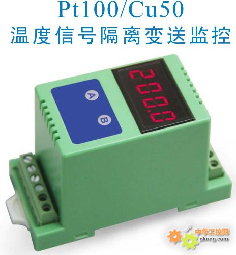

产品名称: 热电阻信号显示控制隔离变送器
型  号: DIN 1X1 ISO Z-W-P-O(LED1)
品  牌: 顺源科技sunyuan
产品描述
产品特点
  直观显示在线输出信号值,方便现场点检与操作
  高精度四位LED数码显示,显示分辨率末位±2字
  可编程设定两路上下限隔离式开关量报警信号输出
  三线、四线或两线 Pt100热电阻信号直接输入
  精度、线性度误差等级: 0.2级(相对温度)
  内置多种保护电路,线性化处理和长线补偿电路
  电源、信号:输入/输出 3000VDC三隔离
  辅助电源:5V、12V、15V或24V直流单电源供电
  国际标准信号输出:4-20mA/0-5V/0-10V等
  低成本、小体积标准DIN 35导轨安装方式
  工业级温度范围: - 25 ~ + 70 ℃
典型应用
  温度信号隔离、采集、变换及监控
  工业现场高精度温度测量
  热电阻信号隔离与温度控制
  模拟信号地线干扰抑制及采集隔离
  温度传感器信号转换成标准信号
  环境温度、水温、油温监测与报警控制
  信号远程无失真传输
  电力监控、医疗设备温度控制隔离安全栅
  石油、化工、环保、采矿系统温度控制监测
  工业设备温度测量、监视和远程控制
  温度传感器、变送器工作状态显示与控制
        DIN 1X1 ISO Z-W-P-O(LED1)系列智能化隔离变送器,是一种将热电阻传感器测量的信号隔离转换成与温度变换成线性比例标准信号输出的显示控制变送器。该产品集隔离、显示、报警控制、变送于一体,内部包含有一组高效率多隔离的DC/DC电源变换电路、热电阻线性化、长线补偿、干扰抑制电路、信号调制解调电路、信号耦合隔离变换电路、显示和报警控制电路等。特别适用于Pt100/Cu50等传感器热电阻信号隔离转换、监控、变送与无失真远传,及工业现场PLC/DCS系统的温度信号显示控制与采集隔离。产品内部集成工艺结构及新技术隔离措施使该器件能达到:电源、信号的输入/输出 3000VDC三隔离,并且能满足工业级宽温度、潮湿、震动的现场恶劣工作环境要求。这种智能化设计的新型隔离变送器系列产品,内置反接、过载、抗浪涌等多种保护电路,采用标准DIN35导轨安装方式,方便使用。
       DIN 1X1 ISO Z-W-P-O(LED1)系列产品采用智能化设计,具备了传统产品所不具备的多种功能。只需单电源供电,就可将热电阻温度信号进行隔离变送,并按设定范围线性对应地以十进制数字量显示出来。传统嵌入的模拟显示表采用电位器调节,调节参数单一,不灵活,受温度影响较大。相比于传统的模拟显示表,这种嵌入式智能数字显示表采用两个按键组合操作,由中央处理器CPU进行控制,可实现零点、满量程、小数点、报警、延时等多种参数的设定,具有较强的灵活性和实用性。数显表采用LED显示板,并具有反向、过流保护功能。产品广泛适用于工业控制、石油化工、环境保护、智能家居、采矿等行业对温度物理量控制点的监测与控制。
       DIN 1X1 ISO Z-W-P-O(LED1)系列温度信号智能监控隔离变送器可直接将热电阻信号进行隔离放大转换,同时具备信号显示及输出报警控制功能。其嵌入的智能数显表用于测量变送信号,所显示数字并非直接的输出电压或电流测量值,而是信号预设值,通过设定将测量的输出零点和满度电压或电流值相对这两个预设值呈线性显示出来。  例如:变送输出4-20mA,4mA设置为0,20mA设置为8000,那么当输入8mA时表就会显示2000,输入12mA时表就会显示4000;又如4mA设置为1000,20mA设置为-1000,输入12mA时表就会显示0,输入16mA时表就会显示-500。数显表的最大显示范围为9999,即四位;最小为-1999。其具备的报警功能,带两路隔离式开关量输出,可以就地显示、控制与报警。设定的两个报警点有正、反报警方向设置。报警点的报警对象针对显示读数,报警时LED面板最后一位小数点闪烁,报警信息通过数字光耦隔离输出报警信号。需设置报警功能的产品,其上限或下限报警值及报警方式可由编程器修改,详细设置方法请参照后页的《显示表使用说明书》。
备注:报警信号为OC门(集电极开路)输出,具体应用方式请参照后页【报警输出及应用】说明。
