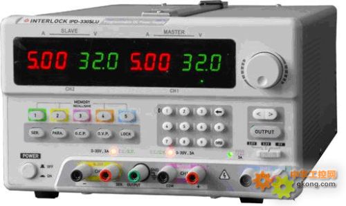

产品名称: IPD-3305LU(30V5A三路输出)程控直流电源
型  号: IPD-3305LU(30V5A三路输出)程控直流电源
价  格:
特点:
单独可控两通道输出,一通道固定输出,总输出功率320W
加速旋钮与数字键盘两种输入方式
具有恒压和恒流两种输出状态,根据负载情况自动切换
两通道可自动串并联,扩大输出电压或电流,并具有自动跟踪调整功能。
具有过压、过流、过温和短路等多重保护,过压过流参数值可设定,过温保护时具有报警功能
四组3LED显示精度
极低的电压和电流纹波 1 mVrms/ 3 mArms
可存储/调用六组电压电流数据(包括自动存储一组关机前状态)
一键锁定功能,有效防止误操作
具有输出控制开关,控制更加灵活
配备标准USB/RS232接口,符合NI-VISA标准
编程指令集符合SCPI标准
智能风扇控制,有效降低噪音
出厂经FLUKE六位半数字万用表校准
IPD3305LU规格参数
参数名称
参数值
额定输入电压
交流110V/220V±10%,50/60 Hz
输出规格
CH1:电压 0-32V 电流 0-5A;CH2:电压 0-32V 电流 0-5A;
CH3:2.5V/3.3V/5V   电流 3A
电源调节率
 恒压:≤ 0.01% + 3 mV;恒流:≤ 0.2% + 3 mA
负载调节率
电压纹波(恒压)
≤ 1 mVrms
电流纹波(恒流)
≤ 3 mArms
温度系数
≤300ppm/°C
显示分辨率
两组3位LED显示电压:100 mV;电流:10 mA
编程分辨率
电压:100mV   电流:10mA;O.V.P.:100mV   O.C.P.:  10mA
编程准确度
电压:≤(设定值0.03% + 10 mV)(0-32V);电流:≤(设定值0.3% + 10mA)(0-5A)
O.V.P.:≤(设定值0.03% + 50 mV)(0-32V)
O.C.P.:≤ (设定值0.5% + 50mA)(0-5A)
读出准确度
电压:≤(读值0.03% + 40 mV)(0-32V);电流:≤(读值0.3% + 30 mA)(0-5A)
串/并联模式
跟踪精度:≤0.5% + 50mV
并联模式:输出规格:0-30V、0-10A;电源调节率≤0.01%+3mV;负载调节率≤0.01%+5mV
串联模式:输出规格:0-60V、0-5A;电源调节率≤0.01%+5mV;负载调节率 ≤ 30 mV
CH3输出规格
电源调节率:≤ 5 mV;负载调节率:≤ 15 mV;纹波:≤ 1 mVrms(恒压)
编程接口
USB或RS-232接口、支持SCPI指令集
存储及调出组数
6组(包括一组关机前状态存储)
尺寸
375×265×175 mm
重量
11kg
命令处理时间
<100 ms
