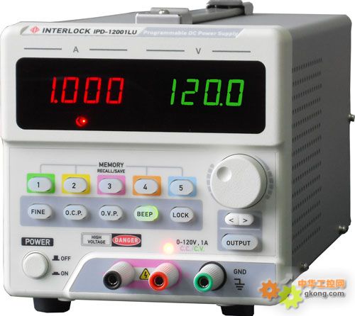

特点:
单通道输出,输出功率120W
高速旋转编码输入
具有恒压和恒流两种输出状态,根据负载情况自动切换
具有过压、过流、过温及短路等多重保护,过压过流参数值可设定,过温保护时具有报警功能
智能风扇控制,有效降低噪音
4LED显示精度
极低的电压和电流纹波 1 mVrms/ 3 mArms
可存储/调用六组电压电流数据(包括自动存储一组关机前状态)
一键锁定功能,有效防止误操作
具有输出控制开关,控制更加灵活
配备标准USB/RS232接口,符合NI-VISA标准
编程指令集符合SCPI
出厂经FLUKE六位半数字万用表校准
IPD12001LU规格参数
参数名称
参数值
额定输入电压
交流110V/220 V±10%,50/60 Hz
输出电压
0-120 V
输出电流
0-1 A
限压保护
0-120 V
限流保护
0-1A
电源调节率
 恒压:≤ 0.01% + 3 mV;恒流:≤ 0.2% + 3 mA
负载调节率
电压纹波(恒压)
≤ 1 mVrms
电流纹波(恒流)
≤ 3 mArms
温度系数
≤300ppm/°C
显示分辨率
4位LED显示;电压:100 mV;电流:1 mA
编程分辨率
电压:100mV;电流:1mA;O.V.P.:100mV;O.C.P.:1mA
编程准确度
    电压:≤(设定值0.03% + 200mV)(0-120V)
电流:≤(设定值0.3% + 10mA)(0-1A)
    O.V.P.:≤(设定值0.03% + 400 mV)(0-120V)
O.C.P.:≤ (设定值0.5% + 50mA)(0-1A)
读出准确度
   电压:≤(读值0.03% + 400mV)(0-120V)
电流:≤(读值0.3% + 15 mA)(0-1A)
编程接口
USB或RS-232接口、支持SCPI指令集
存储及调出组数
6组(包括一组关机前状态存储)
尺寸
310×165×175 mm
重量
7 kg
命令处理时间
<100ms
