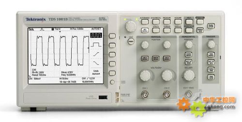

产品名称: 数字存储示波器 TDS1000B 系列
型  号: 数字存储示波器 TDS1000B 系列
价  格:
数字存储示波器 TDS1000B 系列
主要特点和优点
  • 40 MHz, 60 MHz, 100 MHz 带宽
  • 高达 1 GS/s 的实时取样速率
  • 2 通道或4 通道
  • 彩色或单色LCD 显示器
  • 通过前面板USB 端口支持可移动数据存储设备
  • 通过USB 设备端口及OpenChoice® 和NI SignalExpress®
  • PC 软件,无缝连接PC
  • 高级触发,包括脉宽触发和选行视频触发
  • 所有型号上标配FFT
  • 11 种自动测量功能
  • 多语言用户界面和上下文相关帮助
  • 通过USB设备端口直接打印到所有兼容PictBridge®的打印机
  • 终身保修*1
应用
  • 设计和调试
  • 教育和培训
  • 制造测试和质量控制
  • 服务和维修
*1会有适用范围的条款限制。关于适用范围条款,请访问网页查看:www.tektronix.com.cn/lifetimewarranty.
TDS1000B系列示波器
即时提高生产效率,难以置信的简便性
TDS1000B数字存储示波器以您可以承受的价格,提供了无可比拟的性能和简便易用性。
经济的数字化精度
高达100 MHz 的带宽和1 GS/s 的最大取样速率,没有任何其 它彩色数字存储示波器能够以这种价位提供如此高的带宽和取 样速率。TDS1000B示波器全部带宽都提供 了精确的实时采集能力,在所有时基设置上实现了相同的记录 长度,提供了高级触发功能,可以隔离感兴趣的信号,并在所 有型号上标配11 种自动测量功能。其快速傅立叶变换(FFT)和 波形加、减、乘数学运算功能允许分析、检定和调试电路。
迅速简便地捕获波形
简单的用户界面,典型的模拟式控制功能,使这些仪器使用起 来非常简便,从而降低了学习时间,提高了工作效率。自动设 置菜单、探头检查向导、上下文相关帮助菜单等创新功能优化了仪器设置和操作。
灵活地传送数据
USB 主机和设备端口实现了可移动数据存储、无缝PC 连接和 直接打印功能,没有任何其它彩色或单色数字存储示波器能够 以这种价位提供这么高的灵活性和简便的数据传送能力。
简单的存档和分析功能
使用OpenChoice® PC 通信软件,简便地捕获、保存和分析测 量结果。您只需把屏幕图和波形数据拉到单机版桌面应用程序, 或直接拉到Microsoft Word 和Excel 中。为完善OpenChoice, National Instruments SignalExpress泰克版软件提供了扩展功 能,包括高级分析、示波器遥控和实地波形分析。此外,如果您不愿意使用PC,您可以通过USB 设备端口,直接把图像打 印到兼容PictBridge 的任何打印机上。
