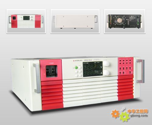

IPA16-50LA
 额定输出16V,50A,单路可调
·  低纹波、低噪声
·  低温漂,恒压时温度系数为50ppm/℃
·  高可靠性,能长时间稳定工作
·  恒压、恒流工作状态自动切换
·  过压、过流、过温和短路的自动脱扣断电保护
·  具有Remote Sensing功能,输出更准确
·  ListMode功能,可预存100组电压、电流和时间数据,简便输出方波电压或电流
·  可选配RS232或模拟接口
·  提供标准SCPI指令集,支持Agilent、NI VISA
·  风扇强制制冷
·  可拆卸的通风窗口
·  适用于19英寸标准上架机柜,高度4U,宽度1个标准机箱
