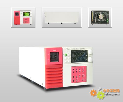

IPA36-30LA
额定输出36V,30A,单路可调
·  低纹波、低噪声
·  低温漂,恒压时温度系数为50ppm/℃
·  高可靠性,能长时间稳定工作
·  恒压、恒流工作状态自动切换
·  过压、过流、过温和短路的自动脱扣断电保护
·  具有Remote Sensing功能,输出更准确
·  ListMode功能,可预存100组电压、电流和时间数据,简便输出方波电压或电流
·  可选配RS232或模拟接口
·  提供标准SCPI指令集,支持Agilent、NI VISA
·  风扇强制制冷
·  可拆卸的通风窗口
·  适用于19英寸标准上架机柜,高度4U,宽度1个标准机箱
性能参数配件资料下载
输入电压 220 VAC±10﹪,50/60 Hz,1 Ф
输入功率 约 1800 VA
输出额定电压 36 V
输出最大电压 37.08 V
输出电压变化范围 0~36 V
输出电压分辨率 7 mV
输出电压旋钮  10 圈
输出电压设置准确度 ±(0.5﹪额定值+ 50 mV)
输出额定电流 30 A
输出最大电流 30.9 A
输出电流变化范围 0~30 A
输出电流分辨率 5.4 mA
输出电流旋钮 10 圈
输出电流设置准确度 ±(1﹪额定值+ 50 mA)
电压纹波(5Hz~1MHz,RMS)(恒压) 0.5 mVrms
电流纹波(5Hz~1MHz,RMS)(恒流) 5 mArms
电源效应(恒压) 0.005﹪额定值+ 1 mV
电源效应(恒流) 3 mA
负载效应(恒压) 0.005﹪额定值+ 1 mV
负载效应(恒流) 5 mA
温度系数(恒压) 50 ppm/℃
温度系数(恒流) 300 ppm/℃
瞬态响应时间(恒压) 50 µs
主控、受控电源并联 最多3台
主控、受控电源串联 最多3台
恒压指示 CV,绿色LED灯指示
恒流指示 CC,红色LED灯指示
工作环境温度和湿度  0~40 ℃ / 10﹪~90﹪ RH
储藏温度和湿度 -10~60 ℃ / 低于90﹪ RH
冷却系统 风扇强制制冷
输出极性  正极或者负极都可以接地
绝缘电压 ±250 V
电压表最大显示 99.99
电压表显示误差  ±(0.5﹪读值+ 5 个字),环境23 ℃ ± 5 ℃
电压表温度系数 300 ppm/℃
电流表最大显示 99.99
电流表显示误差  ±(1﹪读值+ 5 个字) ,环境23 ℃ ± 5 ℃
电流表温度系数 400 ppm/℃
温控电路启动温度   100 ℃
过压保护预设范围 3.6 V ~ 39.6 V
过压保护动作时间  50 ms
过流保护预设范围 3 A ~ 33 A
过流保护动作时间  50 ms
输入保险管 30 A
输出保险管 40 A
重量 40 kg
尺寸  430×177×548 mm
