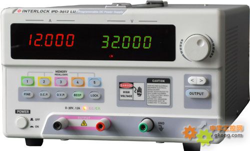

产品名称: IPD-3012SLU(30V12A单路输出)程控直流电源
型  号: IPD-3012SLU(30V12A单路输出)程控直流电源
价  格:
 特点:
单通道输出,输出功率360W
高速旋转编码输入
具有恒压和恒流两种输出状态,根据负载情况自动切换
具有过压、过流、过温及短路等多重保护,过压过流参数值可设定,过温保护时具有报警功能
智能风扇控制,有效降低噪音
5LED显示精度
极低的电压和电流纹波 1 mVrms/ 3 mArms
可存储/调用六组电压电流数据(包括自动存储一组关机前状态)
一键锁定功能,有效防止误操作
具有输出控制开关,控制更加灵活
配备标准USB/RS232接口,符合NI-VISA标准
编程指令集符合SCPI
具有Remote Sensing功能,输出更准确
出厂经FLUKE六位半数字万用表校准
IPD3012SLU规格参数
参数名称
参数值
额定输入电压
交流110V/220 V±10%,50/60 Hz
输出电压
0-32 V
输出电流
0-12 A
限压保护
0-32 V
限流保护
0-12 A
电源调节率
 恒压:≤ 0.01% + 3 mV;恒流:≤ 0.2% + 3 mA
负载调节率
电压纹波(恒压)
≤ 1 mVrms
电流纹波(恒流)
≤ 3 mArms
温度系数
≤300ppm/°C
显示分辨率
5位LED显示;电压:1 mV,电流:1 mA
编程分辨率
电压:1 mV,电流:1mA
编程准确度
  电压:≤(设定值0.03% + 10 mV)(0-32V)
电流:≤(设定值0.3% + 10mA)(0-12A)
  O.V.P.:≤(设定值0.03% + 50 mV)(0-32V)
 O.C.P.:≤ (设定值0.5% + 50mA)(0-12A)
读出准确度
 电压:≤(读值0.03% + 10 mV)(0-32V)
电流:≤(读值0.3% + 10 mA)(0-12A)
编程接口
标配USB或者RS232接口,支持SCPI指令集
存储及调出组数
6组(包括一组关机前状态存储)
尺寸
375×265×175 mm
重量
8 kg
命令处理时间
<100ms
