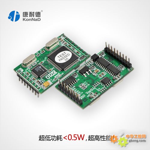

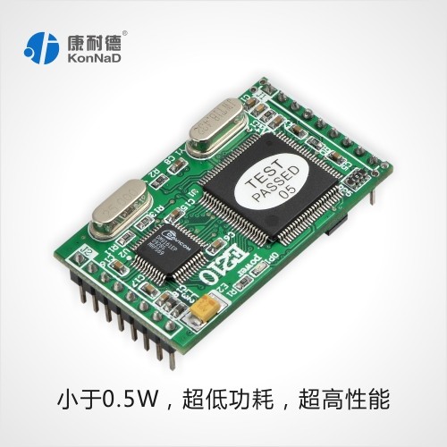

产品名称: 串口转以太网模块
型  号: C2000 E210
价  格:
康耐德-行业内最具实力的品牌
1、14年研发生产经验;
2、超百万件产品在线带电运行;
3、1376万注册资金;
4、国家高新技术企业;
5、软件企业;
6、2013年一年内已申请专利和软件著作权超过30项;
7、4个研发部门,多达80余人的研发队伍
8、营销中心办公面积2000多平米;
9、......CE、IS09001、ISO4001等各种证书
特点:
→具有TCP Server、TCP Client、UDP、虚拟串口、点对点连接等五种操作模式;
→用户基于网络软件,不需要做任何修改就可以与C2000 E210通讯;
→通过安装我们免费提供的虚拟串口软件,用户基于串口的软件不需要做任何修改就可以与C2000 E210通讯;
→对于需要开发软件的用户,我们免费提供通讯动态库、设置动态库或OCX控件;
→通过浏览器、设置软件或设置动态库进行参数设置;
→支持DNS域名解析功能;
→低消耗设计,无需散热装置;
→看门狗设计,稳定性高。
