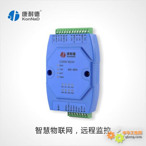

产品名称: 网络控制开关 远程控制电源开关
型  号: C2000 M244-2
特点:
→4路数字量输入;
→4路数字量输出,且每一路DO输出状态随其关联通道的DI状态跳变而改变,DI状态改变一次,则DO也会随之跳变,详情如下(DOn与DIn关联,n取值为0~3):
假定初始状态DIn=0、DOn=1,则DIn变为1时,DOn跳变为0;
若初始状态DIn=0、DOn=0,则DIn变为1时,DOn跳变为1;
若初始状态DIn=1、DOn=1,则DIn变为0时,DOn跳变为0;
若初始状态DIn=1、DOn=0,则DIn变为0时,DOn跳变为1;
→I/O与系统完全隔离;
→采用Modbus TCP通信协议;
→RS485接口可作为扩展接口,连接MD44、MDA8、MD82、MD88、MD16等模块;
→电源具有良好的过流过压、防反接保护功能;
→丰富的指示灯,全面查看状态,及时排查故障;
→方便安装。
