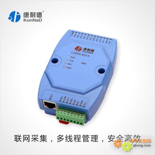

产品名称: 传感器信号采集器电流模数转换
型  号: C2000 M2IA
康耐德C2000 M2IA,4-20mA转以太网,4-20ma转TCP/IP,4-20MA转RJ45,4-20mA转网络,4-20mA转网口,AI转RJ45,AI转以太网,AI转TCP/IP,模拟量转RJ45,模拟量转以太网,模拟量转TCP/IP,模拟量转RJ45模块,模拟量转以太网模块,模拟量转TCP/IP模块,模拟量转RJ45转换模块,模拟量转RJ45转换模块,模拟量4-20mA转RJ45转换模块,A/D数模转换模块,IO远程控制模块。
特点:
→8路模拟量(电流量)输入;
→I/O与系统完全隔离;
→AI分辨率:12位;
→AI输入通道采取全差分输入;
→模拟量输入通道之间完全隔离,隔离度5VDC;
→AI输入测量范围:0~20mA;
→支持最多3个线程同时采集;
→RS485接口可作为扩展接口,连接MD44,MD82,MD88,MD16、MDIA、MDVA、MDI8、MDV8等模块;
→采用Modbus TCP通信协议;
→RS485通信接口提供光电隔离及每线600W浪涌保护;
→电源具有过流过压保护和防反接功能;
→安装方便。
技术参数:
模拟量输入接口    AI    8路差分输入
    AI精度    12bit
    量程    0~20mA
    AI通道隔离度    5 V DC
    AI输入阻抗    240Ω
网络通信参数    接口类型    RJ-45
    速率    10/100M自适应
    通信协议    Modbus TCP
    嵌入协议    ARP,ICMP,IP,TCP,DHCP
    设置方式    设置程序
扩展RS485口
通信参数    波特率    9600
    数据位    8
    奇偶效验    无
    停止位    1
    流量控制    无
    地址    1-255
串口保护参数    串口ESD保护    1.5KV
    串口防雷    600W
    串口过压,串口过流    小于240V,小于80mA
电源参数    电源规格    9-24VDC  (推荐12VDC)
    电流    100mA@12VDC
    功耗    小于2W
    浪涌保护    1.5kW
    电源过压,过流    60V,500mA
工作环境    工作温度、湿度    -25~85℃,5~95%RH,不凝露
    储存温度、湿度    -60~125℃,5~95%RH,不凝露
其他    尺寸    72.1*121.5*33.6mm
    保修    5年质保
