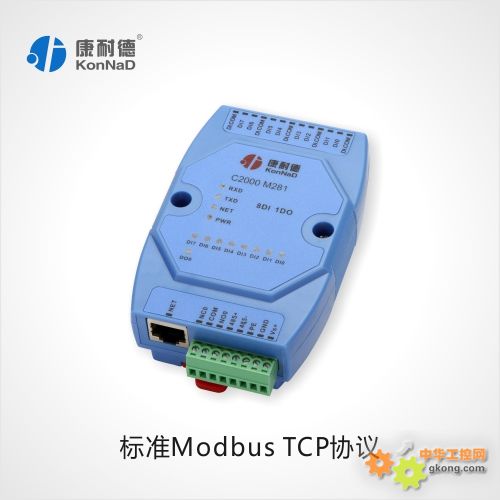

产品名称: 以太网远端采集 开关信号转网络
型  号: C2000 M281
特点:
→8路数字量输入;
→1路数字量输出;
→I/O与系统完全隔离;
→采用Modbus TCP通讯协议;
→RS485接口可作为扩展接口,连接MD44,MDIA,MDVA,MDI8,MDV8,MD82,MD88,MD16等模块;
→电源具有良好的过流过压、防反接保护功能;
→丰富的指示灯,全面查看状态,及时排查故障;
→安装方便;
技术参数:
数字量输入接口    DI    8路干接点输入
    DI保护    过压小于240V ,过流小于80mA
数字量输出接口    DO    1路C型继电器 2A 30VDC   1A 125VAC
    DO有保护    防雷600W, 过压小于60V,过流小于500mA
串口参数    接口类型    RJ-45
    速率    10/100M自适应
    通信协议    Modbus TCP
    嵌入协议    ARP,ICMP,IP,TCP,UDP,DHCP,DNS
    设置方式    设置程序
串口通信参数    波特率    9600
    数据位    8
    奇偶效验    无
    停止位    1
    流量控制    无
    地址    1-255
串口保护    串口ESD保护    1.5KV
    串口防雷    600W
    串口过流,过压    小于240V,小于80mA
电源参数    电源规格    9-24VDC  (推荐12VDC)
    电流    200mA@12VDC
    功耗    小于2W
    浪涌保护    1.5kW
    电源过压,过流    60V,500mA
工作环境    工作温度、湿度    -25~85℃,5~95%RH,不凝露
    储存温度、湿度    -60~125℃,5~95%RH,不凝露
其他    尺寸    72.1*121.5*33.6mm
    保修    5年质保
