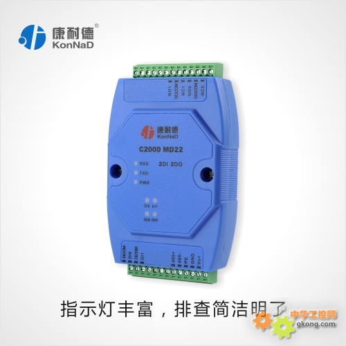

产品名称: RS485串口IO模块 数字量采集控制模块
型  号: C2000 MD22
特点:
→2路数字量输入;
→2路数字量输出;
→I/O与系统完全隔离;
→采用Modbus RTU通讯协议;
→RS485通讯接口提供光电隔离及每线600W浪涌保护;
→电源具有良好的过流过压、防反接保护功能;
→丰富的指示灯,全面查看状态,及时排查故障;
→安装方便。
