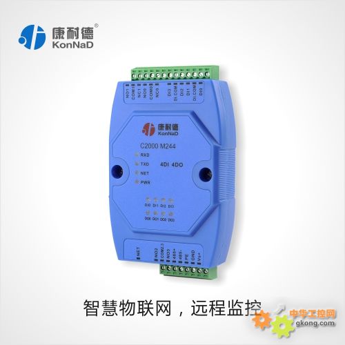

产品名称: 开关量采集器 网络控制继电器开关
型  号: C2000 M244
特点:

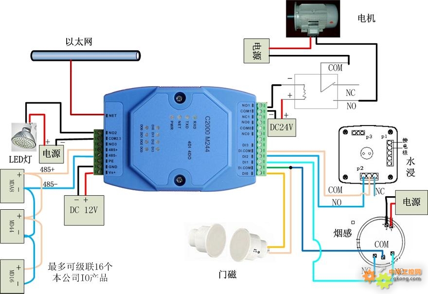

→4路数字量输入;
→4路数字量输出;
→I/O与系统完全隔离;
→采用Modbus TCP通信协议;
→RS485接口可作为扩展接口,连接MD44,MDIA,MDVA,MDI8,MDV8,MD82,MD88,MD16等模块;
→电源具有良好的过流过压、防反接保护功能;
→丰富的指示灯,全面查看状态,及时排查故障;
→方便安装。
