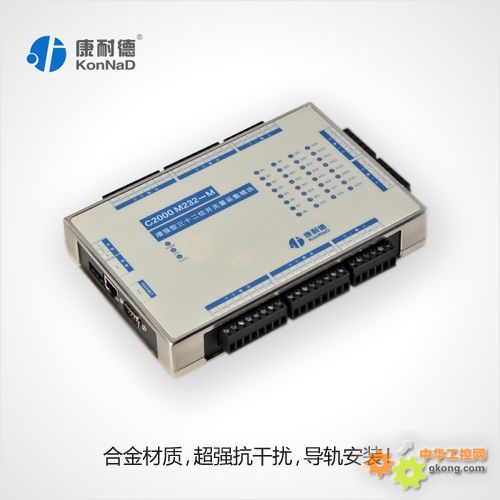

产品名称: IO转网络RJ45 TCP/IP开关信号采集控制模块
型  号: C2000 M232
C2000 M232:加强网络型RS232/32位开关量采集器(10M/100M)
特点:
集RS232与开关量采集控制于一体的TCP/IP联网采集器;
向上提供1个10/100M自适应RJ45网口;
向下提供1路RS232、16路数字量输入(DI)、16路继电器输出(DO);
同时支持标准的Modbus TCP通讯协议;
具有设置软件、设置动态库等多种设置方式;
支持DNS域名解析;
低功耗设计,无需散热装置;
看门狗设计,稳定可靠;
宽电压设计;
端口具有良好的过流过压、防反接保护功能。
