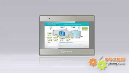

产品名称: 触摸屏
型  号: MT6071IE
显示
显示器
7 TFT
分辨率
800 x 480
亮度
350
对比度
500:1
背光类型
LED
背光寿命
>30,000 小时
显示色彩
24 bits
触控面板
类型
四线电阻式
触控精度
动作区 长度(X)2%,宽度 (Y)2%
存储器
闪存 (Flash)
128MB
内存(RAM)
128MB
处理器
Cortex A8 32Bit RISC 600MHz
I/O接口
USB Host
USB 2.0 x 1
USB Client
USB 2.0 x 1
串行接口
Com1: RS-232,COM2:RS-485 2w/4w,Com3:RS-485 2w
万年历
内置
电源
输入电源
24±20%VDC
功耗
350mA@24V
电源隔离
内置
耐电压
500VAC (1 分钟)
绝缘阻抗
超过50MΩ@500VDC
耐震动
10 to 25Hz (X,Y,Z 方向2G30 分钟)
规格
外壳材质
工程塑料
外形尺寸 WxHxD
200.3 x146.3 x 34mm
开孔尺寸
192 x 138mm
重量
约 0.6 kg
操作环境
防护等级
IP65 前面板防护等级
存储环境温度
-20 ~ 60C (-4 ~ 140F)
使用环境温度
0 ~50C(32 ~122F)
使用环境湿度
10% ~ 90% RH (无冷凝)
认证
符合CE认证标准
软件
EasyBuilder Pro V3.00.01 或更新软件版本
