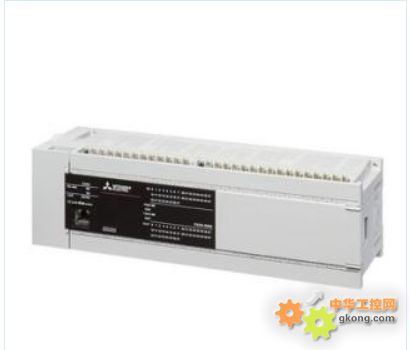

产品名称: FX5U-80MT/DS 三菱PLC 40入/40出晶体管漏型DC
型  号: FX5U-80MT/DS
品  牌: 三菱(MITSUBISHI)
X5U-80MT/DS三菱PLC参数说明:
   DC电源 DC输入 拆换式(M3螺丝)端子排;内置40点输入、40点晶体管漏型输出;
   内置模拟2CH输入、内置模拟1CH输出、内置高速计数器*8CH 200kHz;
   内置定位最多200kHz 4轴、内置1通道以太网端口、内置1通道RS-485端口。
FX5U-80MT/DS图片
三菱PLC FX5U-80MT/DS产品规格详细介绍如下
