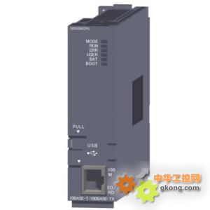

产品名称: Q20UDEHCPU三菱通用型高速CPU
型  号: Q20UDEHCPU
品  牌: 三菱(MITSUBISHI)
Q20UDEHCPU三菱通用型高速CPU现货
三菱PLC Q20UDEHCPU产品规格说明:
【控制方法】存储程序反复运算
【I/O 控制模式】刷新模式(通过指定直接访问I/O(DX ,DY )时,可以直接访问I/O。)
【程序语言】顺序控制语言(继电器符号语言、逻辑符号语言、MELSAP3(SFC)、MELSAP-L、功能块和结构化文本(ST))
【处理速度(顺控程序指令)】9.5ns(LD X0)、19ns(MOV D0 D1)
【恒定扫描(用于保持正常扫描时间的功能)】0.5~2000ms(可以以0.5ms为单位进行设置)
【程序容量】200k步(800k字节)
【接口】USB、以太网
【存储器容量】
  ·程序内存(驱动器0):800k字节
  ·存储卡(RAM)(驱动器1):安装的存储卡的容量(*8M字节)
  ·存储卡(ROM)(驱动器2):安装的存储卡的容量(闪存卡: *4M 字节,ATA卡: *32M 字节)
  ·标准(RAM)(驱动器3):1280k字节
  ·标准(ROM)(驱动器4):4096k字节
  ·QCPU标准内存(CPU共享):8k字节
  ·多CPU高速通信区域(CPU共享):32k字节
【文件存储的*数量】
  ·程序内存:252
  ·存储卡(RAM):319( 当使用Q3MEM-8MBS 时)
  ·存储卡(ROM):288(闪存卡)、511(ATA卡)
  ·标准RAM:4
  ·标准ROM:256
【智能功能模块参数设置的*数量】初始4096个、刷新2048个
【程序内存允许写入的次数】*10万次
【标准ROM 允许写入的次数】*10万次
【I/O 软元件点数】8192点(X/Y0~1FFF)
【I/O点数】4096点(X/Y0~FFF)
【直接链接软元件】
  用于直接访问链接软元件的软元件。专门用于MELSECNET/G 和MELSECNET/H。
  指定形式为J□□\X□□,J□□\Y□□,J□□\W□□,J□□\B□□,J□□\SW□□,J□□\SB□□
【智能功能模块软元件】用于直接访问智能功能模块缓冲存储器的软元件。指定形式为U□□7\G□□
【锁存(停电保持)范围】L0~8191(默认8192 点)(可以为B、F、V、T、ST、C、D和W设定锁存范围)
【RUN/PAUSE触点】可以为RUN 和PAUSE 中的每一个在X0 至1FFF中设定1个触点。
【允许的瞬时电源故障时间】依据电源模块的类型而变化
【5VDC 内部电流消耗】0.49A
Q20UDEHCPU价格  Q20UDEHCPU规格  Q20UDEHCPU功能 Q20UDEHCPU用户手册
Q20UDEHCPU内置以太网功能规格
【传输规格】
  ·数据传输速度:100/10Mbps
  ·通信模式:全双工/半双工
  ·传送方式:基带
  ·*传输距离:100m
  ·*节点数/连接数:10BASE-T级联连接*4级、100BASE-TX级联连接*2级
【连接数】连接通信、MELSOFT连接、MC协议总共16个,FTP用1个。
