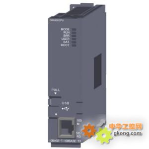

产品名称: Q06UDEHCPU三菱Q系列CPU
型  号: Q06UDEHCPU
品  牌: 三菱(MITSUBISHI)
Q06UDEHCPU特点介绍:
输出/输入点数:4096点
I/O位址:8192点
程式容量:60K位址
程式执行速度(LD X0):9.5ns
程式记忆体容量:240k
以太网路介面
扫描方式:来回扫描方式
I/O控制方式:结束再生方式
顺序控制语言:阶梯图、步进阶梯(SFC)、功能区块(FB)、结构敘述(ST)
基本指令:LD X0 9.5ns  MOV D0 D1 19ns
固定扫描时间:0.5~2000ms(以0.5ms为单位)
程式容量:60k 位址 (240K bytes)
[记忆体容量]
程式记忆体(0);240K bytes
记忆卡(RAM)(1):以安裝记忆卡为准(*8MB)
记忆卡(ROM)(2):以安裝记忆卡为准(快闪记忆体*4MB,ATA记忆体*32MB)
內建RAM(4) 768K bytes
內建ROM(4) 1024K bytes
多重CPU共用QCPU內建:8K bytes
多重CPU共用CPU间高速传输区域:32K bytes
可储存的*档案数: 程式记忆体 124   內建ROM 256
程式记忆体可写入资料的次数:最多10万次
內建ROM可写入资料的次数:最多10万次
输出/输入点的编号:8192点(X/Y0~1FFF)
实际输出入点数:4096点(X/Y0~FFF)
网路直接元件:可直接读写CC-Link IE及MELSECNET/H网路的直接元件
指定形式:J□□\X□□, J□□\Y□□, J□□\W□□, J□□\B□□, J□□\SW□□, J□□\SB□□
特殊模组BFM直接元件:可直接读写特殊模组BFM內容的直接元件
指定形式:U□□\G□□
停电保持范围:L0 ~ 8191 (出厂值)(B, F, V, T, ST, C, D及W都可透过参数设定来定义各自的停电保持范围)
RUN/PAUSE外部接点:RUN及PAUSE可透过参数设定来指定外部的输入端(X0~1FFF)
万年历时钟:可显示 年, 月, 日, 时, 分, 秒
瞬时停电容許时间:与所使用的电源模组有关
DC5V消耗电流:0.33A
尺寸:98(H)×274(W)×893(D) [mm]
重量:0.20kg
[內建乙太网路介面]
通信速率:10/100 Mbps
通信模式:半双工/全双工
传输方式:基频
*传输距离:100m
10 BASE-T*连接数:串接4个基座
100 BASE-T*连接数:串接2个基座
通讯格式:提供16个通讯数(MELSOFT 通讯, MC通讯, 1组FTP通讯)
