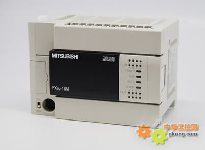

产品名称: 可编程控制器
型  号: FX3U-16MR/ES-A
FX3U系列是三菱电机适应用户需求开发出来的第三代微型可编程控制器。它在诸多方面进行了增强。
首先,FX3U系列PLC的基本功能得到了大幅度的提升。
1.CPU处理速度达到了0.065us/基本指令。
2.内置了高达64K步的大容量RAM存储器。
3.通过CC-Link网络的扩展可以实现最多达384点的控制。
4.大幅增加了内部软元件的数量。
其次,FX3U系列PLC中集成了多项业界领先的功能。
1.晶体管输出型的基本单元内置了3轴独立最高100kHz的定位功能,并且增加了新的定位指令:带DOG搜索的原点回归(DSZR),中断单速定位(DVIT)和表格设定定位(TBL),从而使得定位控制功能更加强大,使用更为方便。
2.内置6点同时100kHz的高速计数功能。
 最后,FX3U系列PLC还专门强化了以下功能。
1.FX3U系列专门增强了通信的功能,其内置的编程口可以达到115.2kbps的高速通信,而且最多可以同时使用3个通信口(包括编程口在内)。
2.FX3U系列此次新增加了高速输入输出适配器,模拟量输入输出适配器和温度输入适配器,这些适配器不占用系统点数,使用方便。其中通过使用高速输出适配器可以实现最多4轴、最高200kHz的定位控制,通过使用高速输入适配器可以实现最高200kHz的高速计
数。
