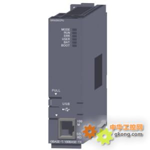

三菱PLC  Q13UDEHCPU产品规格说明:
 [控制方法] 存储程序反复运算
 [I/O 控制模式] 刷新模式(通过指定直接访问I/O(DX ,DY )时,可以直接访问I/O)
 [程序语言] 顺序控制语言(继电器符号语言、逻辑符号语言、MELSAP3(SFC)、MELSAP-L、功能块和结构化文本(ST))
 [处理速度(顺控程序指令)] 9.5ns(LD X0)、19ns(MOV D0 D1)
 [恒定扫描(用于保持正常扫描时间的功能)] 0.5~2000ms(可以以0.5ms为单位进行设置)
 [接口] USB、以太网
 [程序容量] 130k步(520k字节)
 [存储器容量]
  程序内存(驱动器0):520k字节
  存储卡(RAM)(驱动器1):安装的存储卡的容量(*8M字节)
  存储卡(ROM)(驱动器2):安装的存储卡的容量(闪存卡: *4M 字节,ATA卡: *32M 字节)
  标准(RAM)(驱动器3):1024k字节
  标准(ROM)(驱动器4):2048k字节
  QCPU标准内存(CPU共享):8k字节
  多CPU高速通信区域(CPU共享):32k字节
 [文件存储的*数量]
  程序内存:252
  存储卡(RAM):319( 当使用Q3MEM-8MBS 时)
  存储卡(ROM):288(闪存卡)、511(ATA卡)
  标准RAM:4
  标准ROM:256
 [智能功能模块参数设置的*数量] 初始4096个、刷新2048个
 [程序内存允许写入的次数] *10万次
 [标准ROM 允许写入的次数] *10万次
 [I/O 软元件点数] 8192点(X/Y0~1FFF)
 [I/O点数] 4096点(X/Y0~FFF)
 [直接链接软元件]
  用于直接访问链接软元件的软元件。专门用于MELSECNET/G 和MELSECNET/H。
  指定形式为J□□\X□□,J□□\Y□□,J□□\W□□,J□□\B□□,J□□\SW□□,J□□\SB□□
 [智能功能模块软元件] 用于直接访问智能功能模块缓冲存储器的软元件。指定形式为U□□7\G□□
 [锁存(停电保持)范围] L0~8191(默认8192 点)(可以为B、F、V、T、ST、C、D和W设定锁存范围)
 [RUN/PAUSE触点] 可以为RUN 和PAUSE 中的每一个在X0 至1FFF中设定1个触点。
 [允许的瞬时电源故障时间] 依据电源模块的类型而变化
 [5VDC 内部电流消耗] 0.49A
Q13UDEHCPU内置以太网功能规格
 [传输规格]
  数据传输速度:100/10Mbps
  通信模式:全双工/半双工
  传送方式:基带
  *传输距离:100m
  *节点数/连接数:10BASE-T级联连接*4级、100BASE-TX级联连接*2级
 [连接数] 连接通信、MELSOFT连接、MC协议总共16个,FTP用1个。
Q13UDEHCPU相关资料
1、Q13UDEHCPU外形尺寸为98(H)*27.4(W)*115(D)[mm]
2、重量 0.22kg
