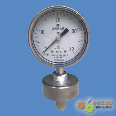

产品名称: 膜片压力表
型  号: YPF
膜片压力表 适用于测量具有一定腐蚀性、非凝固或非结晶的各种流体介质的压力或负压。
  耐腐蚀性能取决于膜片材料。
  膜片压力表结构原理:
  仪表由测量系统(包括法兰接头、波纹膜片)、传动指示机构(包括连杆、齿轮传动机构、指针和度盘)和外壳(包括表壳和罩圈)等组成。仪表外壳为防溅结构,具有较好的密性,故能保护其内部机构免受污秽浸入。
  仪表的作用原理是基于弹性元件(测量系统上的膜片)变形。在被测介质的压力作用下,迫使膜片产生相应的弹性变形——位移,借助连杆组经传动机构的传动并予放大,由固定于齿轮上的指针逐将被测值在度盘上指示出来。
膜片压力表主要技术指标
  精确度等级:2.5
  使用环境温度:-40~+70℃;相对湿度不大于90
  温度影响:使用温度偏离20±5℃时,其温度附加误差不大于0.04%/℃
  工作位置:垂直安装
  外壳防护等级:IP64
  优缺点
  优点:1.超载性能好;2.线性;3.适于测量绝压、差压;4.尺寸小,价格适中;5.可用于粘稠、浆料的测量。
  缺点:1.抗震、抗冲击性能不好;2.维修困难;3.测量压力较低。
