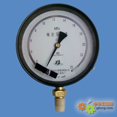

产品名称: 精密压力表
型  号: YB
精密压力表主要用来校验工业用普通压力表,精密压力表也可在工艺现场精确的测量对铜合金和合金结构钢等材质无腐蚀性、非结晶、 非凝固介质的压力。
  精密压力表在标度线下设置有镜面环(AB型),在使用中读数更清晰精确。并带有调零装置(B型)
原理
  结构原理:
  精密压力表由测压系统、传动机构、指示装置和外壳组成。精密压力表的测压弹性元件经特殊工艺处理,使精密压力表性能稳定可靠,与高精度的传动机构配套调试后,能确保精确的指示精度。
  精密压力表的工作原理是:当被测介质的压力作用于弹性元件后,使其产生弹性变形—位移,经拉杆带动传动机构放大,由指示装置指示被测压力。
  精密压力表按精度分为:0.25%,0.4%
技术参数
  主要技术指标:
  ○精密压力表测量范围、精确度等级及特点
  型号 弹簧管材料 测量范围MPa 精确度等级 结构特点
  YB-150A 锡磷青铜
  铬钒钢 0-0.1;0-0.16;0-O.25
  ;0-0.4;0-0.6;0-1;0-1.6;
  0-2.5;0-4;0-6;0-10;
  0-16;0-25;0-40;0-60 0.4 镜面
  YB-150B 0.25 镜面调零
  ○精密压力表使用环境条件:540℃,相对湿度不大于80%,且环境震动和压力源的波动对仪表的精确读数无影响。
  ○精密压力表温度影响:使用环境温度如偏离20±3℃(A型)或20±2℃(B型)时,则须考虑温度附加误差0.4%/10
  ○精密压力表重量:1kg(A) 1.4kg(B)
