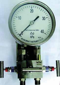

产品名称: 高静压差压表
型  号: CYWG
双膜片式高静压差压表主要用于过滤器的正负压力端,液体灌液
位、泵出入口、输油管线、输气管线和加压泵站等场合的压力差的
测量。本仪表具有较高的耐压性能,并适合于在有腐蚀性的环境中
使用。
技术参数
执行标准:Q/YG BBI009-2005
精度:1.6%, 2.5% (高于0.1MPa 可选1.6
表玻璃:双层安全玻璃
指针:铝,黑色,可调零
表头形式:外径100150 密闭型   干表(充油CYAN 可选)
防护等级:IP65
膜片材质:316L(负压膜片)316Ti(正压膜片
过程连接:316 不锈钢
表壳材质:304 不锈钢
机芯材质:304 不锈钢
防爆塞和充油塞材质:耐油橡胶
静压:盘面满量程
动压:0.7 ×满量程
过压保护:双边耐压达到10 MPa
使用温度:- 2060
温度漂移:随介质温度每变化± 10
     指针指示位置漂移± 0.8%
仪表量程:16KPa25KPa40KPa⋯⋯600kPa (见规格代码表)
表连接:M20×1.5 G1/2” NPT1/2  NPT1/4 内螺纹(不配三阀组时)另外还   可以做成长尾法兰连接、长尾螺纹连接、   隔膜长尾法兰连接(主要用于粘稠介质或   特殊材料膜片)
表盘:铝,白地黑字(表盘可以根据用户要求设计为非标形式
仪表应配三阀组或五阀组使用。
表壳充油: YCAN 充填硅油;YCA 为干式
