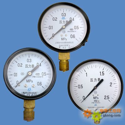

产品名称: 绝压压力表
型  号: YEA
绝压压力表的技术参数及要求
  绝压压力表的压力测量与大气压的波动无关,绝压压力表适合测量气体和液体。
  公称直径:Φ70 Φ110 Φ160 Φ250mm
  精度等级:0.41.01.62.5
  量程:0~16Kpa 0~2500Kpa
  安装形式:径向 轴向
  防护等级:IP68
  表壳材质:304SS316SS、碳钢、铝
  测量元件材质:1、精度0.4 铜合金、50CrV
  2、精度1.0~2.5 铜合金、1Cr316SS
  表蒙:安全玻璃
  压力接口:径向或轴向G1/2M20*1.5或约定的特殊要求
  工作压力:静负荷用至测量上限值的3/4倍,交换负荷用至测量上限值的2/3倍,短时压力用至测量上限值。
  工作条件:环境及工作介质温度应不超过-40~70℃(精度0.4级)或-50~160℃(精度1.0~2.5级);相对湿度≤80%
  备注:绝压表壳背面的螺丝严禁松动。
