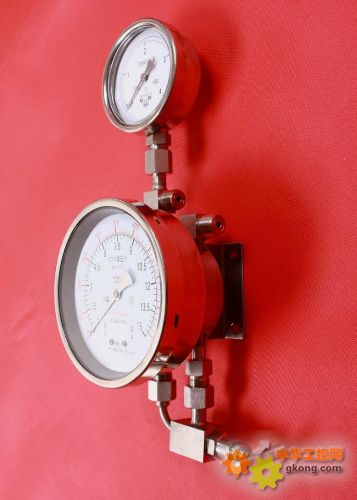

CYJ型双波纹管差压液位计,CYJ-1差压计
一、概述  CYJ型双波纹管差压液位计主要应用于低温液体容器(贮槽、贮罐)的液位高度测量,如液氧、液氮、液氩、液态二氧化碳和液化天然气等,也可用于气体、液体的流量测试(瞬时)
二、结构及工作原理  该产品在其关键元件中心板两端连接低压波纹管组件和高压波纹管组件。波纹管组件内包括一对(或两对)弹簧元件,高、低压波纹管之间用一中心轴相连。该中心轴与装在中心板内的扭力管组件正交,整个腔体充满工作液。扭力管组件的芯轴通过连杆机构与钟表系统连接,钟表系统的芯轴上安装指针,直接在圆刻度盘上指示读值。在高、低压波纹管组件的外端分别装有带管接头的压力室。  差压液位计的感测部分是基于位移平衡原理工作的。当工作介质液体(或气体)经过节流装置所产生的差压分别经过高压阀和低压阀进入感测部分的高压室(HP)和低压室(LP)时,由于压差作用使波纹管带动弹簧产生位移,由中心轴横向运动带动扭力管组件芯轴产生旋转运动,扭力管芯轴旋转09°;通过钟表机构进行放大后带动指针旋转0270°,感测部件测得差压用毫米水柱(mmWC)和千帕(kpa)表示。  在高压波纹管外端联接有温度补偿装置,使之在工作温度范围内差压液位计读值温漂极小。本差压液位计只作液位差压指示,不能作计量收费依据。

四、安装与使用
4.1 安装使用前应先检查指针是否对零,可将差压液位计轻轻摇晃。垂直于地面安装。如指针不对零要进行调零(具体方法见第6条)。
4.2 安装方法见图1
固定方法有两种,可以根据用户需要而选择。一种是利用差压液位计表盘背面的4M6螺钉孔(表盘为φ152即Ⅰ型;φ100Ⅱ型,见图2),在安装板上钻4个φ7的孔用M6螺钉直接固定在安装板上。另一种是利用差压液位计自带的安装支架(见图2)。孔距为70*704个φ9的孔,用M8U形螺栓安装在管道上
4.3 安装时注意表面要垂直于地面,高、低压接头不可接错,管接头为M18*1.5,安装时需小心谨慎,不可碰撞和敲打。
4.4 使用时为防止差压液位计损坏,应严格遵守开停表步骤:
   当高、低压阀及平衡阀都关闭的情况下,开表时应先打开平衡阀,然后慢慢开启高压阀、低压阀,最后再关闭平衡阀。这时指针指示读数即为该储槽液面高度。停止测量时应先开平衡阀,再关闭高压阀、低压阀,最后再关闭平衡阀。
