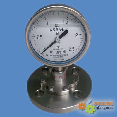

产品名称: 隔膜压力表
型  号: YSR YMF
由隔膜隔离器与通用型压力仪表组成一个系统的隔膜表。
  隔膜压力表与设备连接方式主要有螺纹连接和法兰连接及卫生卡箍式等.
  隔膜表主要用于石油化工、制碱、化纤、染化、制药、食品和 制碱等工业部门生产过程中测量流体介质压力之用。
  隔膜压力表结构原理
  当测量介质的压力P作用于隔膜,
   则隔膜产生变形,压缩压力仪表测压系统的密封液,使其形成P-P的压力。当隔膜的刚性足够小时,则△P也很小,压力仪表测压系统形成的压力就近于测量介质的压力。
二、隔膜压力表主要技术指标
  1: 温度特性:
  由于隔膜压力表系统由填充了密封液作为传递压力的介质,则由于密封液的温度体膨胀系数,使压力仪表随受压部温度升高而示值也升高,其温度影响量与密封液体膨胀系数,隔膜刚度以及受压部温度有关,尤其对于低量程的压力仪表,则影响更明显。一般受压部温度误差规定不大于0.1/℃。故隔膜压力仪表总的温度影响一般是由通用型仪表温度影响量与隔膜装置受压部温度影响量两者之和。
