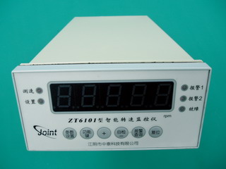

ZT6101型智能转速监控仪
1.简介
ZT6101型智能转速监控仪应用微处理芯片对信号进行处理,测量准确,性能稳定,能根据用户的需要扩展功能。该监控仪具有:转速测量、两级报警、超速保护、模拟电压电流输出、传感器故障监测、报警查询、自检等功能。适用于电力、石油、化工等单位转动机械的监控和保护。齿数、报警设定值可在现场设置。有三种机壳供选择,尺寸分别为:A: 160(宽)×80(高)×300(深)mm, B: 160(宽)×80(高)×80(深)mm,C:为框架组合式,见6800系列汽轮机监控系统结构参数
2.主要功能
● 具有速度测量显示功能,最大测速99999转/分,五位数码管显示。
● 报警功能,当所测速度超过任一报警设定值时,前面板相应报警指示灯亮,在后面板输出开关信号,保护被监控设备。
● 设有电压、电流输出接口,可与计算机等设备连接。
● 报警值、齿数、时间可通过前面板按键设置。
● 对超速事件具有存储功能,以备查询。
● 对传感器或输入电路故障具有指示功能。
● 设有自检功能
