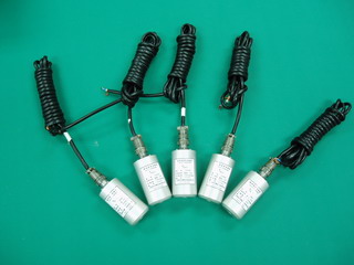

CD-6型振动速度传感器
1.简介
CD-6型振动速度传感器亦称磁电式振动速度传感器,主要安装在各种旋转机械装置的轴承盖上,如汽轮机、压缩机、风机和泵等。它是由运动线圈切割磁力线而输出电压的电磁式传感器,因此具有工作时不需要供给电源、安装容易等特点。
2.技术参数
● 灵 敏 度: 50mv/mms-1
● 频率响应(可选):
a. 5~100 Hz
b. 10~500 Hz
c. 10~1000 Hz
● 自振频率: 10Hz
● 可测振幅: ≤2000μm(P — P)
● 最大加速度:10g
● 测量方向:垂直或水平
● 使用环境:温 度 -30℃~100℃
相对湿度 ≤90%
● 外形尺寸:φ35×78mm
● 重 量: 约350g
● 安装螺纹:M10×1.5
可根据用户要求设计制作
