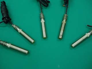

产品名称: 磁阻式转速传感器
型  号: CZ-01型
品  牌: 中泰
CZ-01磁阻式转速传感器
1.简介
CZ-01磁阻式转速传感器采用电磁感应原理实现测速,在传感器前端绕有线圈,当齿轮旋转时,通过传感器线圈的磁力线发生变化,在传感器线圈中产生周期性的电压,通过对该电压处理计数,就能测出齿轮的转速。该传感器输出信号强,抗干扰性能好,不需要供电,安装使用方便,可在烟雾、油气、水气等恶劣环境中使用。
2.技术参数
● 直流电阻:200±15Ω(25℃)
● 测速范围:70~99999转/分
● 输出电压:0.8~20V正弦波信号
● 输出阻抗:>200Ω
● 测速齿轮形式:模数2~4(渐开线齿轮)
● 工作温度:-10~+120℃
● 抗振动:20g
● 螺纹规格:Φ16传感器(M16×1)
● 重 量:约120g
● 转速与输出电压关系(传感器与齿轮间隙为1mm,传感器输出电压为峰峰值,使用的齿轮为60齿,模数2~4渐开线齿轮)
转速(n/min) 70 100 224 342 477 665 920 1167 1505 2080 2509 3050 3606 4334 4620
输出电压(v) 0.8 1 2 3 4 5 6 7 8.5 10 12 13 15 17.5 18.5
3.订货指南
订 货代 号:CZ-01-B□□
传感器长度:B□□
0 1:65mm
0 2:117mm
0 3:148mm
如CZ-01-B02 表示117mm长的CZ-01形传感器。
可根据用户需要设计制作
