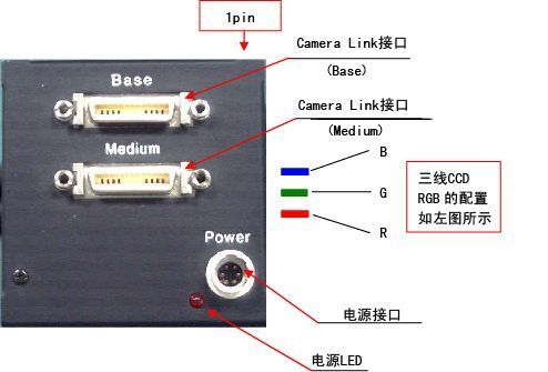

1.接口式样:
      Camera Link接口      3M公司产 MDR-26
        电源接口             HR10A-7R-6PB
