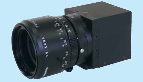

产品名称: 启科推出:像素7400,速率100MHz线阵数字相机
型  号: TL-7400RCL
品  牌: 日本sentech
TL-7400RCL
用途:
  •  图像处理设备
  •   外观检测设备
  •  板状表面检测设备
  •   其它表面检测与测量
概要:
  • 影像速率为100MHz的高速线阵数字相机
  • 适合Camera Link的采集接口
  • 通过RS-232C串口可以远程变更相机设置
特长:
  • 高速下获取高清晰度图像
  • 可以很方便进行增益调整
  • 为控制发生奇偶数的变异,可获得清晰的图像
  • 直流电源12V供电
  • 同类产品中体积小,重量轻

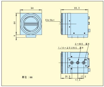

尺寸
64(W)×64(H) ×80.3(D)

外形图:
