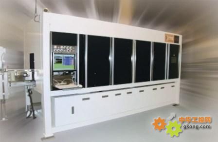

产品名称: PET满瓶检测机
型  号:
     灵活的模块化设计,根据具体的要求可自由组合检测封盖、标签和液位及一些特殊的检测需求等。
超过280套的工厂实际应用。可适用于200mL到2.5L的瓶子,完全满足您的产品需求。
技术特点
 ◎ 功能齐全,可检测瓶盖、液位、标签、喷码状况及质量
 ◎ 可根据实际情况选择不同的剔除器
 ◎ 根据需求,可配套分瓶器和水滴去除器等辅助设备
 ◎ 方便更换生产瓶型
 ◎ 基于WINDOWS系统的人机界面,操作简单
 ◎ 强大的数据分析能力,保证了质量管理要求
 ◎ 最快检测速度可达1200瓶/分钟
 ◎ 安装方便简单,对原有生产线的影响小
检测内容
 ◎ 外观检测
 ◎ 封盖检测
     高/歪盖、无盖、异盖、安全环破损、裂缝
 ◎ 标签检测
     有无、位置、破损
 ◎ 液位检测
     高/低
 ◎ 喷码检测
     有无、对错、质量
