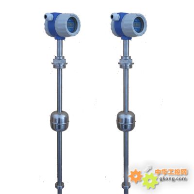

产品名称: 浮球液位计
型  号: UQD系列
价  格:
浮球连续式液位指示计是利用浮球内磁铁随液位变化,来改变连杆内的电阻与磁簧开关  所组成的分压电路,磁簧开关的间隙愈小,精度愈高。分压信号可经过转换器转变成0/4~20mA或其它不同之标准信号。指示计可配合其它表头作远距离指示,是一种原理简单,可靠性极佳的液位指示计
技术指标
1.量程:0~6米
2.精度:±1.5﹪(H≥1m时)
       ±2.5﹪(H<1m时)
3.电源24V,输出4~20mA
4.介质压力:0~600KPa(特殊不超过6.0 MPa)
5.介质温度:-20℃~130℃
特点:
1.具外壳保护之磁簧模块设计,可避免运送安装或使用时受损。
2.使用环境不受温度、压力变动影响。
3.线路设计稳定可靠。
4.成本低,可靠性高。
