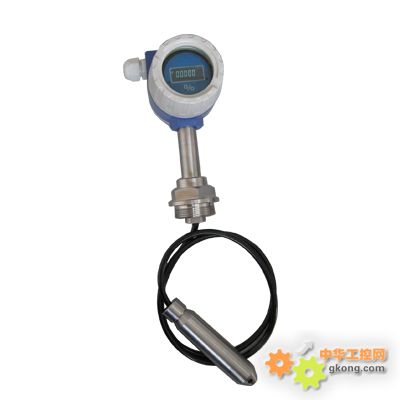

产品名称: 静压式液位变送器
型  号:
静压式液位变送器
ZTD系列静压式液位计是一种测量液位的压力传感器,采用国外先进的隔离型扩散硅敏感元件或陶瓷电容压力敏感传感器,将静压转换为电信号。主要用于石化、矿山、锅炉、环保、水利等行业中,水、化学水溶液、矿浆、原油等常压液体的深度测量。
动作原理
压力式液位传送器是由压电半导体所构成的电桥。当压力施加在隔膜经硅油再传到半导体电桥上,使电桥+、-两端电压产生不平衡,此不平衡电位经由放大器放大之后,再转变成4~20mA的电流信号,此信号与4~20mA指示器串联,即可显示出实际液位。
技术指标
1.量  程:导杆式0~5米
导气电缆0~100米
2.电  源:24VDC,输出4~20mA,两线制
3.精  度:±0.2﹪﹑±0.5﹪
4.现场显示:指针或 LED、LCD显示
5.介质温度:-20~80℃
6.传感器材质:不锈钢、不锈钢聚四氟乙烯
特点
1.测量精度高,温度稳定性能好。
2.超压冲击探头技术,抗过载能力强。
3.全密封防爆结构设计。
4.集成复合传感器和微片封装电路技术。
5.可应用于腐蚀性较强或粘稠液体中。
