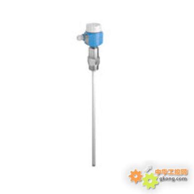

产品名称: 电容式物位变送器
型  号: UMD系列
UMD系列电容式物位变送器
适用于工业生产过程中各类导电与非导电介质的液体液位、粉粒状固体料位的连续测量,尤其适合在强酸强碱和高温(200℃)介质中使用。
动作原理
电容式物/液位指示/传送器之量测;系利用电极与金属桶壁两者间的介质所构成一个电容器,然后施加一高频信号在电极,该电极会有一微小电流经由介质回到桶壁(接地端),电极上物位的变化,也会使物位计的电流信号高低比例变化。
技术指标
1.量  程:0~125~3000mm
2.探头使用温度:-200~230℃
3.工作压力:0.1~50MPa
4.精  度:0.5﹪,可本安防爆或隔爆
5.输  出:二线制4~20mA
特点
1.高温、高压、强酸环境皆适合使用。
2.噪音、粉尘、气体、温度变化不影响量测精确度。
3.无量测盲距是各种桶槽最佳使用之物位计。
4.4~20mA模拟电流信号输出可轻易搭配各种控制仪表
