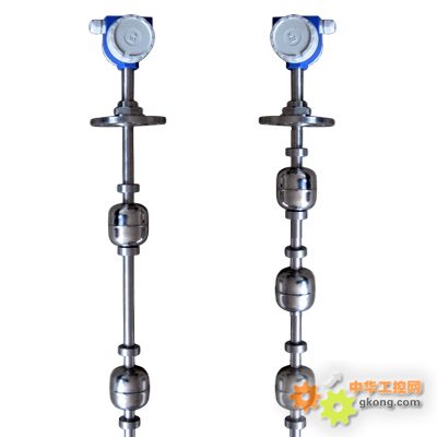

产品名称: 浮球液位控制器
型  号: UQK
浮球液位控制器
UQK-100系列干簧式浮球液位控制器,适用于工矿企业,民用建筑,污水处理等部门开口、密封各种容器的液位调节与报警,经济实用,工作可靠,规格多样,用途广泛。
工作原理
在密闭的金属或塑料管内,设置一点或多点的磁簧开关,然后将管子贯穿一个或多个,中空而内部装有环型磁铁的浮球,并利用固定环,控制浮球与磁簧开关在相关位置上,使浮球在一定范围内上下浮动。利用浮球内的磁铁去吸引磁簧开关的接点 ,产生开与关的动作。
技术指标
1.控制范围:200mm~10m
2.输出信号:干簧触点380VAC,2A寿命5X10㎡
3.工作压力:0~2.5MPa
4.介质温度:-20~100℃(特殊可达125℃)
5.介质比重:≥0.4g/cm   浓度:≤0.05pa.s
6.控制灵敏度:10mm
特点:
1能克服虚假液位对探测的影响。
2内触点面积大,惰性气体保护。
3能开断高压大电流负荷而无火花。
4可做多点控制、安装容易、节省成本。
5六种控制方案,适用于不同的控制系统。
6特殊规格亦可配合客户需求订制
