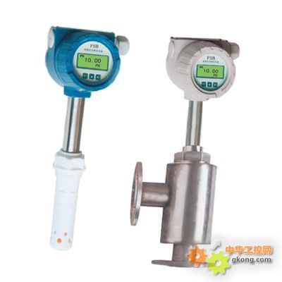

PHD系列一体化酸度变送器
PHD系列一体化两线制工业酸度变送器,由高阻抗电子转化单元与玻璃电极传感器组合成一体化测量,显示,变送仪表,可以在线连续检测水溶液的酸、碱度,适用于化工,炼油,造纸,制糖,冶金,发电、制药及其它工业部门的生产过程或污水处理过程的连续检测与控制。
技术指标
1.量  程:0~14PH
2.电  源:24VDC,输出4~20mA两线制,现场可选LED、LCD显示
3.介质压力:0~0.6~2.1MPa
4.参比电极内阻≤10KΩ
5.温度补偿范围0-100℃
6.测量介质温度-5~130℃
7.定位调节范围7PH≥±2PH
8.斜率调整范围12PH≥±2PH
特点
1.结构小巧、安装方便、维护量小
2.多种材质及安装方式供选择
3.多种电极类型:高温消毒型、抗硫化物型、抗钠离子型、耐强酸、强碱型、耐氢氟酸型、纯水型等
