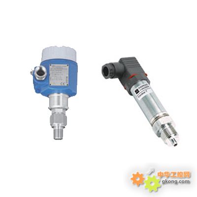

PMC系列压力变送器
PMC系列压力变送器可测量各种场合下气体、蒸汽或液体的的绝压和表压,采用进口材料的陶瓷或金属传感器,配以智能化的电路,对全范围的线性和温度进行补偿,可测量微少压力,超强的抗过载能力。广泛应用于电厂、石化、生化制药、环保、冶金等行业压力测量。
技术指标:
1.测量范围:-100~60 MPa
2.精度:±0.2﹪F.S,±0.5﹪F.S
3.环境温度:-30~70℃
4.工作温度:-20~80℃
5.长期稳定性:优于0.1﹪/年
6.传感器材质:316不锈钢或陶瓷膜片
7.输出:4~20mA
8.电源:24V.DC
9过程接口:M2.X1.5、G1/2、NPT1/2
特点
1.整体体积小巧,易安装。
2.过载能力强,稳定性高,长期漂移少
3.抗腐蚀能力强,适合于不锈钢316L兼容的所有介质。
