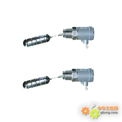

产品名称: 浮球液位开关
型  号: UQK
品  牌: 铭科电子
浮球液位开关
UQK-01、02、03系列系列开关适用于对各种容器内液体的]液位控制,当液位到达上、下切换位置,控制开关触发出通断开关式信号。
动作原理
UQK系列液位开关是利用液体浮力原理,当浮球因浮力作用而上下运动时,接线盒内的磁簧开关受到臂端磁铁影响,而作"NC"接点与 "NO"接点之互换。同样地原理运用在微动开关装置上,微动开关前之磁铁和臂端磁铁作互斥运动而推压微动开关,造成"NC"和"NO" 动作。
技术指标:
1.介质温度:-25℃~350℃
2.触点容量:AC220V  1A , DC100V  2A
3.工作压力:0~2.5MPa
特点
1可选择"微动开关"或"磁簧开关";微动开关可适用操作温度100°C以下。
2接液部材质可选用SUS304或SUS316;防爆型亦可以制造。
3法兰规格可以订制。
4浮球规格,亦可适用各种不同比重之液体。
