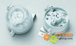

产品名称: HUBA604压差开关
型  号: 604
品  牌: 秀巴huba
604系列电子压差开关主要用于控制通风管道的过滤器和风扇,以及风门的基本监测控制。该产品非常适用于防止加热线圈过热和监控工业空气制冷电路。
适合介质:空气、非腐蚀性气体。
量     程  :20~5000Pa;
精      度 : 重复性< ± 1%倍满量程;
使用寿命  :  > 106开关周期;
产品特点
1,压差开关适用于通风系统的流量控制过滤器,鼓风机,送排风机以及空气调节阀的监控。
2,压差开关也非常适用于加热线圈过热保护及工业用冷却回路结霜保护
3,易于操作,安装容易
4,多种范围开关,操作精度高
5,覆盖只要一个固定螺丝
安装简单快捷,垂直、水平均可安装;
极高的调节精度;
寿命长,运行稳定;
多层镀金触点;
技术参数
压力范围 : (单位:Pa)
20~300 50~500 100~1000 500~2000 1000~5000
压力类型:   压差、真空、过压;
压力连接:  ?6.2mm管子或内螺纹G1/8(可选有无节流孔);
电气连接: 螺丝接线端子AMP6.3mm连接器;AMP4.8mm连接器;
工作温度 :   -30°C ~85°C(过压5000 Pa);
-30°C ~75°C(过压7500 Pa);
触点系统 :   切换开关(标准),常开触点(可选);
触点材料 :   多层镀金触点;
外壳材料 :   增强玻璃纤维材料,罩壳为塑料;
膜片材料 :   硅聚合物(MVQ);
重     量 :  120g;
外形尺寸 : ?81×53mm;
防护等级 : IP 00 (无罩壳);IP 54 (带罩壳);
测试标准 :  EN61058, VDE0630, DIN3398, DIN-DVGW94.01e513I, CE0085AP0918;
