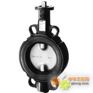

产品名称: 西门子VKF46.电动蝶阀
型  号:
品  牌: 西门子(SIEMENS)
西门子电动蝶阀VKF46
全关蝶阀PN6/10/16
-带EPDM密封,连接PN6法兰,符合 ISO 7005
-用于闭路和开路系统的低压热水、生活热水、冷水和谈水
角移          90o
介质温度       -15…120℃
阀门特性       等百分比
允许工作压力     600、1000、1600kPa
阀体         铸体EN-GJL-250
阀杆、阀板      不锈钢/镀镍钢

蝶阀VKF46..系列
SQL35/85.. SQL36E60 SQL36E100 所需 DN Kvs 型号
∆pmax
[kPa] pmax
[kPa] pmax
[kPa] 安装套件   [m3/h]
1600     ASK35.1 40 50 VKF46.40
1600     ASK35.1 50 85 VKF46.50
1600     ASK35.1 65 215 VKF46.65
1600     ASK35.2 80 420 VKF46.80
1000     ASK35.2 100 800 VKF46.100
800     ASK35.2 125 1010 VKF46.125
1200   直接 150 2100 VKF46.150
400   直接 200 4000 VKF46.200
1000 直接 250 6400 VKF46.250
600 直接 300 8500 VKF46.300
300 直接 350 11500 VKF46.350
200 直接 400 14500 VKF46.400
西门子楼宇科技电动蝶阀全系列产品。VKF46.40,VKF46.50,VKF46.65,VKF46.80,VKF46.100,VKF46.125,VKF46.150,VKF46.200,VKF46.250,VKF46.300,VKF46.350,VKF46.400
蝶形阀适用于反向法兰之间?额定压力 PN6, PN10, PN16
适用于PN6, PN10 或 PN16 反向法兰之间,符合 ISO 7005
严格参照 DIN3230标准, 通过气泡验证
阀体:球墨铸铁GG-2
关 键 词: 电动蝶阀 西门子电动蝶阀 蝶阀VKF46
