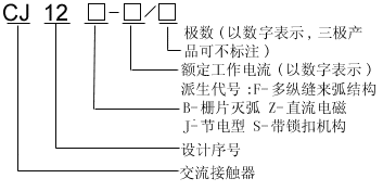

CJ12系列交流触器
一、适用范围
CJ12系列及派生的CJ12B、CJ12J、CJ12S系列交流接触器适用交流50Hz,额定电压至380V、额定电流至600A的电力线路中。供冶金、轧钢企业起重机等的电器设备中作远距离接通和分断电路,并作为交流电动机频繁地起动,停止和反接之用。
三、结构特征
CJ12系列交流接触器的结构为条架式平面布置,在一条安装用扁钢电磁系列居左,主触头系统居中,辅助触头居右,并装有可转动的停档,整个布置全天监视和维修.接触器的电磁系统由Ⅱ形动、静铁心及吸引线圈组成.动、静铁世均装有缓冲装置,用以减轻磁系统闭合时碰撞力,减少主触头的振动时间和释放时的反弹现象。
接触器的主触头为间断点串联磁吹结构,配有纵缝式灭弧罩,具有良好的灭弧性能。
辅助触头为双断点式,有透明防护罩。
触点系统的动作,靠磁系统经扁钢传动,整个接触器的易损零部件具有拆装简便和便于维护检修等特点。
