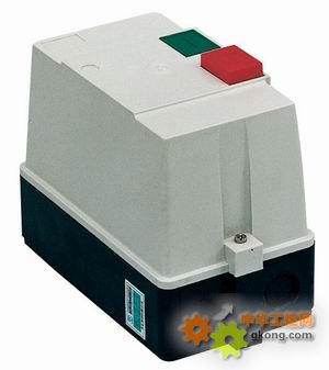

产品名称: QCX2(LE1-D)磁力起动器
型  号:
一、概述 Outline
  QCX2(LE1-D)系列磁力起动器,适用于交流50Hz或60Hz,电压至660V电力线路中,供远距离直接控制三相交流电动机的起动和停止。具有体积小、重量轻、效率高、安全、可靠等优点。
  QCX2(LE1-D)series magnetic starter,applic able to AC 50Hz or 60Hz,voltage 660V,direct Lycontrol of three-phase AC motor for starting and stopping.With the advantages of small size,light weight,high effciency,secu rity,reliable charactors.

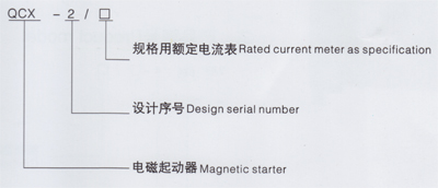

二、产品型号 Product model
