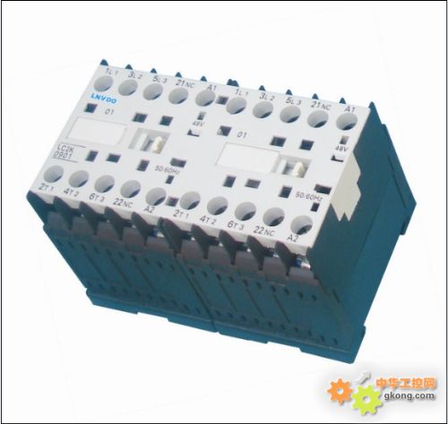

CJX2-N(LC2)机械联锁接触器
| 型 号: |
LC2-D,LC2-F,LC2-K |
| 价 格: |
0.00 |
| 品 牌: |
产品介绍: |
型号 |
额定工作电流 |
控制功率KW |
辅助触头形式 |
