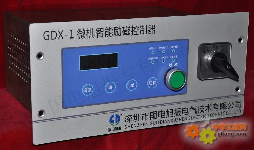

产品名称: 微机智能有刷励磁调节器
型  号: GDX-4
价  格:
GDX-4控制器是我公司研发生产的发电机智能励磁控制器,是低压发电机有刷励磁控制的专用产品。GDX-4励磁控制器只需要一键启动后,即可实现励磁控制全自动,无人值守运行!用户在励磁运行时可以做到“随心所欲”,是现时最先进的励磁控制器之一。
主要特别功能:
1、并网后自动按设定的功率因数值运行;
2、跳闸后电压自动回复到设定值,防止过电压;
3、自动识别停机过程并进行灭磁控制;
4、“单机运行”运行时自动按设定电压运行,能保持发电机电压恒定;
5、可以特别针对励磁运行不稳定的机组进行参数设定;
6、发电机过电流时自动减少励磁,防止发电机过电流;
7、设定值密码保护,防止参数被无关人员修改。
