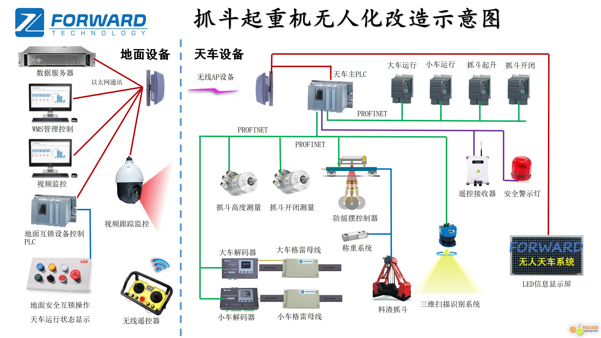

技术核心解剖:武汉正向科技的无人抓渣系统架构
在这场智能化变革中,以武汉正向科技为代表的方案提供商,构建了一套清晰的天车-地面协同控制系统。这套系统并非虚无的概念,而是由一个个扎实的硬件与严密的逻辑控制软件组成,我们可以从两个层面理解:
一、天车设备层——行车的感官与肢体
这是安装在行车本体上,负责感知、定位和精确执行的核心硬件。
>>控制核心(天车PLC:如同很行车的大脑,接收指令并协调所有车载设备动作。
>>空间感知系统:
  • 格雷母线定位系统:实现行车大小车1mm绝对位置的精准测量,是自动化运行的空间坐标基石
  • 抓斗高度测量:实时监测抓斗的升降高度,确保其在安全与有效的行程内工作。
  • 抓斗开闭测量:精确检测抓斗的开合状态与开度,是实现精准抓取和放料的关键。
>>执行与反馈系统:
  • 防摇摆控制系统:通过算法主动抑制抓斗的摆动,实现稳、准、快的平移与停泊。
  • 称重系统:实时称量抓取渣料的重量,是实现定量抓取、防止超载并与生产管理联动的数据来源。
  • 安全警示灯:在自动运行时提供声光警示,保障现场人员安全。
二、地面控制层——系统的指挥与监控中心
这是位于安全区域的集中管控平台,负责调度、监控和人机交互。
>>调度与管理核心:
  • 数据服务器与WMS管理控制:系统的中枢神经,负责存储运行数据、处理任务队列、下发作业指令,并与更上层的工厂管理系统(如MES)进行数据交互。
  • 地面互锁设备控制PLC:负责处理地面安全信号(如门禁、急停),与天车PLC进行安全联锁,确保无人作业时区域内绝对安全。
>>人机交互与监控:
  • 无线遥控器:在遥控模式下位操作员提供灵活、安全的地面操作手段。
  • 视频监控系统:提供多角度、实时的高清画面,实现无人值守、有人监护。
  • 地面操作天车运行状态显示:实时展示行车位置、重量、状态、报警等所有关键信息。
