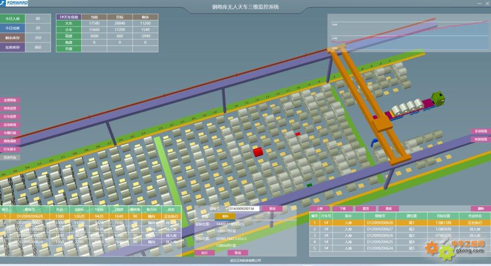

无人天车库管系统特点
(1)行车大小车走行格雷母线精确定位位置检测
(2)结合吊具高度检测,实现行车三维数据采集管理
(3)防止行车发生1碰撞,两端掉道等事故
(4)根据实时位置记录行车的搬运过程
(5)可远程监控、在线跟踪、记录库中的物流状态
(6)不受环境的干扰,可提高效率
(7)结合ERP、MES系统实现行车位置跟踪系统(CLTS),提高五库(钢卷库、板坯库、棒线库、成品库、原料库)的信息化管理

武汉正向科技自研无人化天车系统以格雷母线定位技术为基础,综合运用自动控制技术、通信技术、软件工程、防摇摆技术及激光三维扫描技术等一系列工业控制和测量技术,实现多台天车的地面远程集中控制及无人化操作。

无人抓斗系统功能特点
  • 大车、小车及起升自动根据任务分配情况,自动精确对位运行;
  • 大小车运行过程抓斗自动防摇,负责天车平稳运行,减少晃动,调高运行效率;
  • 自动完成抓斗的开斗和闭斗运行,深挖功能;
  • 自动规划行车的工作区域,自动判断抓料的位置(物料的剁形和轮廓);
  • 防撞保护系统,负责天车与天车、天车与墙体之间的防撞,保证设备安全运行;
  • 视频监控系统,远程监视行车作业实况;
  • 变频控制系统,负责驱动天车执行机构平稳运行;
  • 散料储库三维管理系统,负责行车任务派发、调度管理、物料管理,设备的状态监控;
  • 数据服务器,软件负责数据通讯,信号接收发送和参数计算、修正等重要工作,以及与上级ERP/MES系统的对接。
