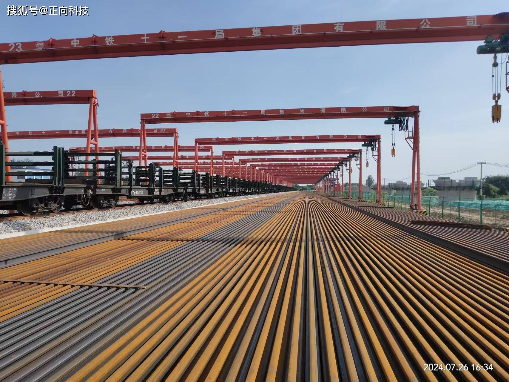

【武汉正向科技应用案例:工程局智能群吊控制系统现场图】

改造背景
我国部分企业在作业的过程中仍然采用人工操作方式多人协调,一人通过手持操作盒控制一台的电动葫芦,需要操作人员多、效率低、安全隐患大。
改造需求
存轨基地在作业过程中需要将长钢轨进行装卸、堆放,需要多台龙门吊协同工作,如果能够保证多台龙门吊同步工作,可以提高作业效率,保护设备及人员的安全,钢轨保持平直,不扭伤钢轨,可以提高生产质量,从而保证无缝线路的钢轨质量。

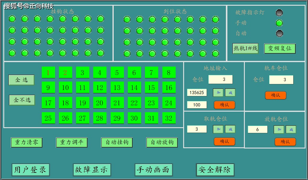

5.交互式人机界面控制功能:可以通过操作触摸屏按键或输入相关控制及地址信息,实现对吊车的控制,人机互动,操作员可以灵活选用控制方式,实现对多台吊车的同步控制,触摸屏的主要显示操作界面参考如下(界面根据实际情况会做些调整)。
触摸屏界面
